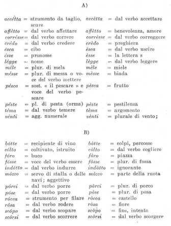

Mi interessa la parola "esca"  Confused
(attenzione agli accenti in queste due pagine dai manuali italiani)

Messaggio Re: Accenti gravi e acccenti acuti
In pratica non si trovano due regioni d'Italia, che pronunciano tutte le vocali allo stesso modo, comunque almeno in teoria, uno standard linguistico esiste e coincide all'incirca con la pronuncia fiorentina. Il problema però si pone soltanto, quando si tratta di apprendere la corretta pronuncia delle parole, perché, quando si scrive, non è obbligatorio segnare l'accento tonico (ed infatti non lo fa nessuno), tranne che per poche eccezioni:
quando l'accento cade sull'ultima sillaba (parole tronche);
es: pietà, farò, papà, laggiù, però
su alcuni monosillabi, che cambiano di significato, a seconda che l'accento ci sia o no.
Es: dì (il giorno) e di (preposizione), né (congiunzione negativa) e ne (particella pronominale), sì (affermazione) e si (congiunzione),  sé (pronome personale) e se (congiunzione); ché (congiunzione = perché) e che (pronome relativo); là, lì (avverbi di luogo) e la, li (articolo e pronome)
Attenzione! Quando il pronome sé è accompagnato da "stesso", perde l'accento. Es: "Lo fa per se stesso".
La III persona sing. del presente indicativo del verbo essere va certamente accentata; invece non va accentata quella del verbo fare, mentre è ormai un uso universalmente consolidato (anche se i puristi esprimono le loro perplessità a proposito) quello di accentare la III persona sing. del verbo dare; es: "Il distributore non il resto".

In quale manuale c'è un errore di stampa?
Messaggio Re: Accenti Gravi E Acccenti Acuti
La versione corretta è la seconda:
èsca, da uscire
ésca, cibo.
Puoi consultare questa pagina, che mi sembra abbastanza completa sugli omonimi, anche se io non ho mai saputo e sentito di una distinzione tra crédo (da credere) e crèdo (preghiera religiosa).
http://foggia.musenet.it/catalogazi...fileentry=31238
